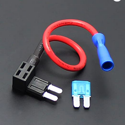

Il ne m'est pas possible de mettre un Porte-fusible dérivateur.
le fusible est trop gros.

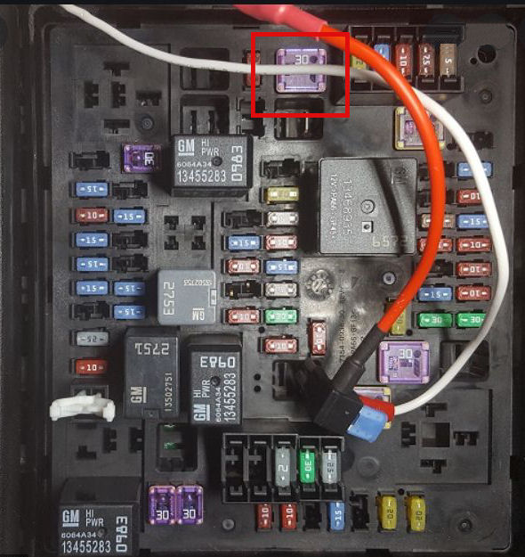

L'emplacement du fusible.

Ben voilà, c'est monté, je me suis branché sur le fusible 50 et tout fonctionne. !victory: :good: :beer3:
