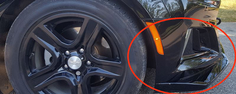

Emplacement au plus bas

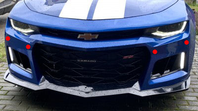

Emplacement sous les phares

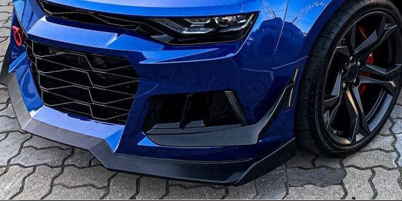

Il ne faut pas oublier qu'il y a une lame avancée de + ou - 10cm.
A votre avis quel est le meilleur emplacement ?
