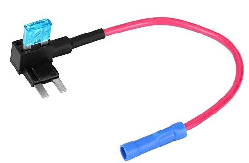

Voilà le câble que je vais installer dans la boite à fusible.

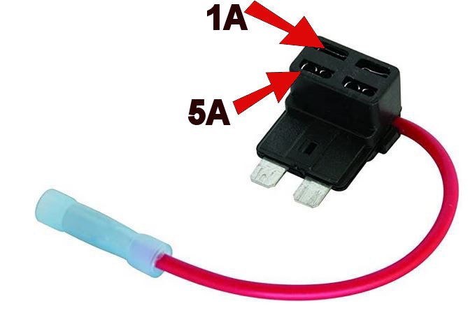

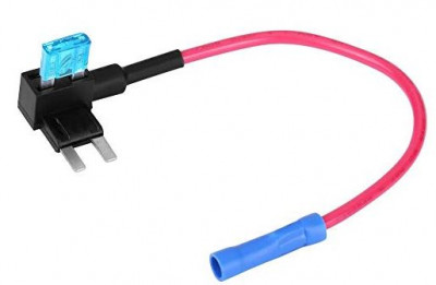

Voilà, j'ai trouvé où placer le fusible sur le F45, fusible du toit ouvrant 5A, mais pour ma centrale, je vais le coupler avec un fusible de 1A
Attention, quand on met une extension de fusible il faut faire très attention au sens du câble, il faut déterminer le coté ligne et le coté charge.
Si on le met dans le mauvais sens, le câble va chauffer et on risque des cours circuit.

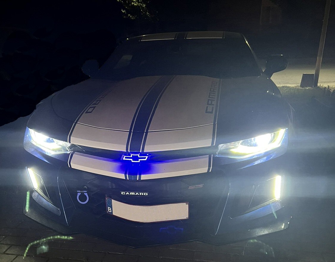

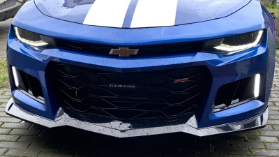

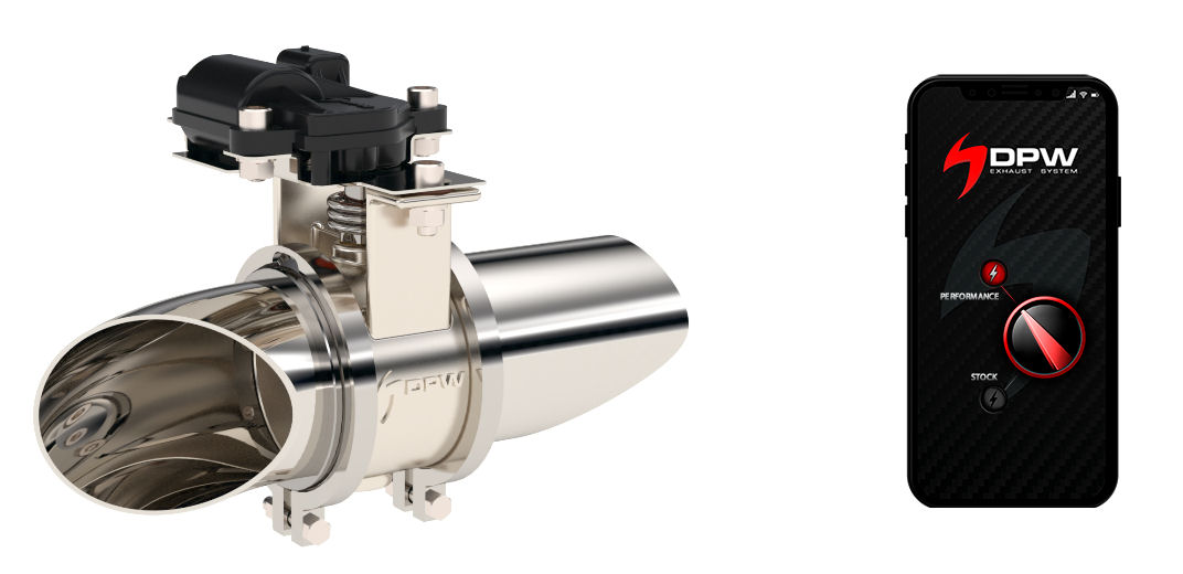

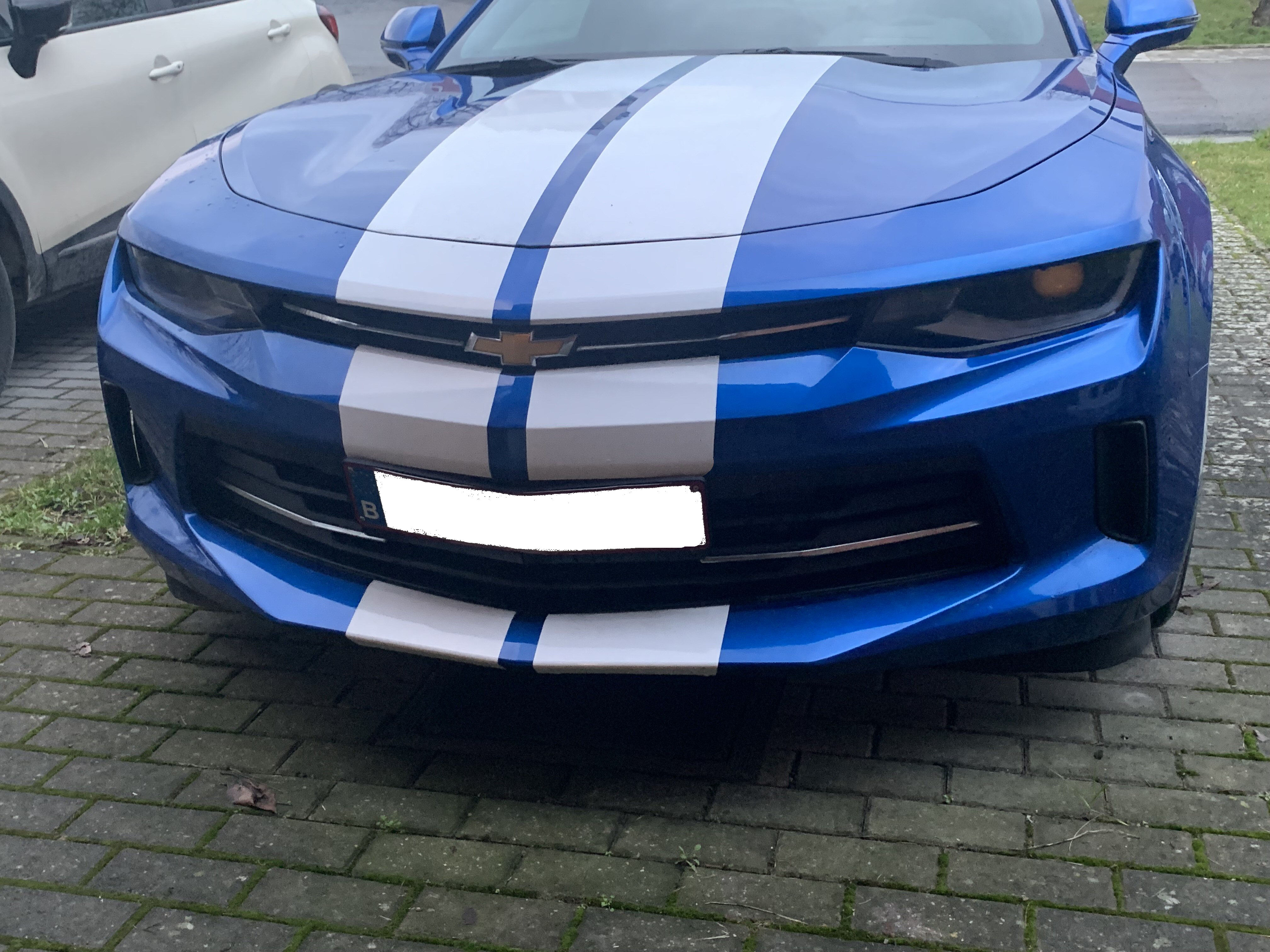

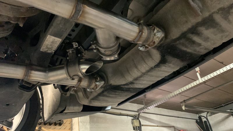

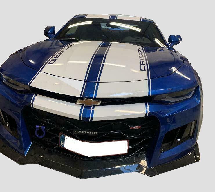

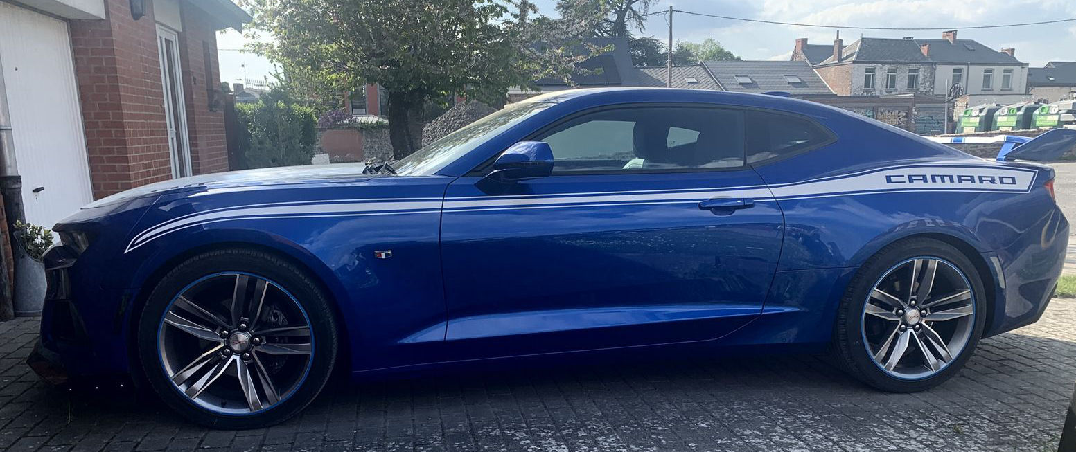

J'ai déjà remplacé toute la face avant, ajouté des feux de jour à l'avant et sur les cotés, changé les feux arrière, ajouté des bandes rallye, des valves d'échappement, je vais bientôt remplacer les phares Xenon par des phares à LED et le diffuseur arrière.
La face avant, l'original Après transformation Feux allumés Les bandes rallye les bandes sur les cotés Valves d'échappement commandées par bluetooth La suite au prochain montage incessamment sous peu.

Il faut faire peindre le bouclier avant et trouver un spécialiste de la soudure, si connaître un peu en électricité pour les différents raccordements (feux de jours, radars de stationnement, valves) le reste c'est du montage.
