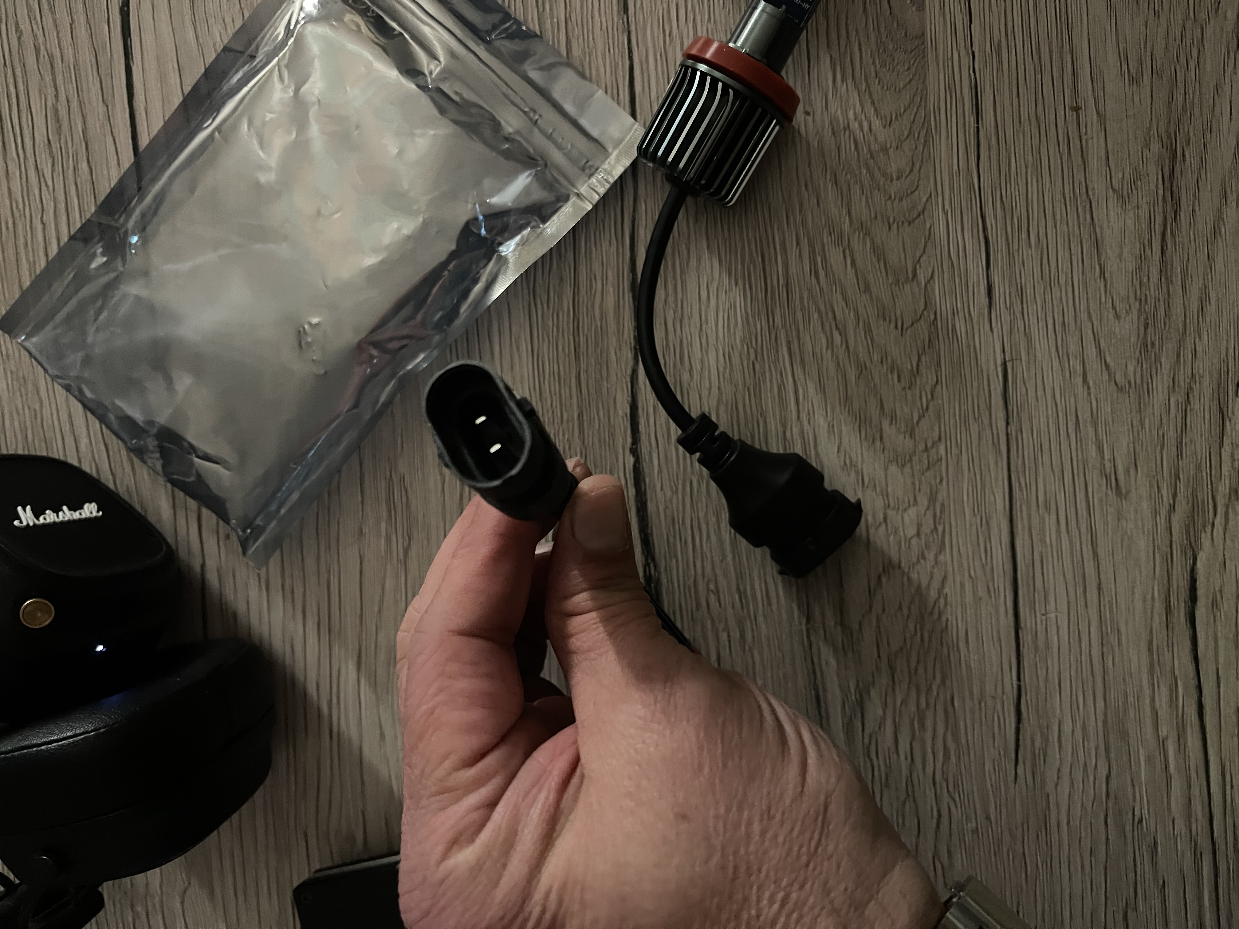

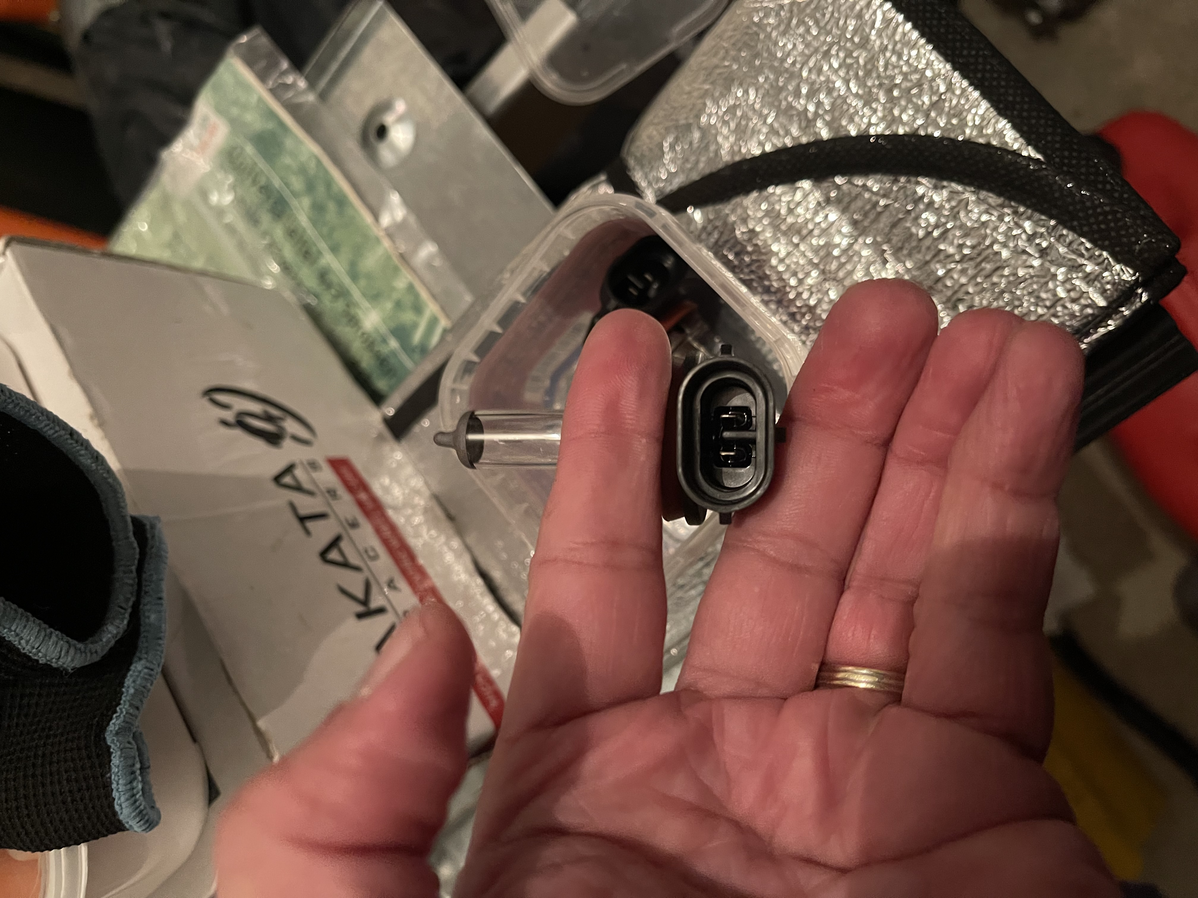

j’ai reçu aujourd’hui les nouvelles ampoules strobes pour mes antibrouillards, ayant commandé du H11, j’ai reçu des ampoules avec des prises assez semblables mais ayant un "téton" de fixation de plus que ce qu’ont normalement les H11, les nouvelles en ont un de chaque côté et toutes les autres que j’ai n’en n’ont que 3, je pense que je pourrais couper celui qui est de trop comme certains ont dû le faire avec les ampoules LED des leurs FDJ, mais si je peux éviter (surtout parce que ces "tétons" sont assez gros et que je risque de dévier contre la paroi pas très épaisse), mais surtout pour savoir quel type de prise j’ai reçu.

Sans " couper " tu peux aussi " limer " , il y aura moins de risque !
Mais il faudra être sûr du sens de la polarité !!!

La polarité, j’en suis déjà sûr, quand on est face à la prise qui n’a que 3 points de fixation, le + est a droite, et sur les nouvelles ampoules ils ont eu l’idée d’indiquer les polarité, ça m’a permis de déjà vérifier le bon fonctionnement sans avoir à me surgeler dans le parking, mais les limer risque d’être tout aussi délicat que de couper car la moindre pression à cet endroit fait tout bouger, alors éventuellement avec la Dremell ça pourrait le faire.
