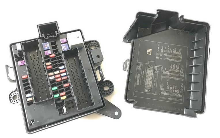

j'ai acheté ceci
https://www.amazon.com.be/gp/product/B0 ... UTF8&psc=1
Oui, ça devrait faire l’affaire, mais pour enlever la rouille/oxydation des cosses, ça risque d’être plus difficile (mais pas impossible).
jerrylee a écrit : 16 déc. 2022, 12:51 Oui, ça devrait faire l’affaire, mais pour enlever la rouille/oxydation des cosses, ça risque d’être plus difficile (mais pas impossible).
Comme je vais avoir une nouvelle boite, pas besoin de frotter les cosses, sur les deux nappes,(elles sont femelles) il y a de l'oxydation, je présume en surface.
J’espère que c’est inclus dans le boîtier, parce que là, s’il est nu, va y avoir du taf pour tout nettoyer.
jerrylee a écrit : 16 déc. 2022, 14:33 J’espère que c’est inclus dans le boîtier, parce que là, s’il est nu, va y avoir du taf pour tout nettoyer.
Le boitier ne peut pas être nu, c'est d'un bloc et c'est d'occasion, donc complet avec couvercle et garantie.
Voilà ce que j'ai commandé, sans les fusibles je présume:

Les as tu passés à l’ohmmètre ?
