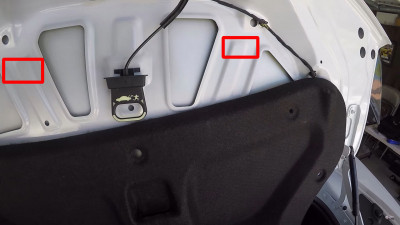

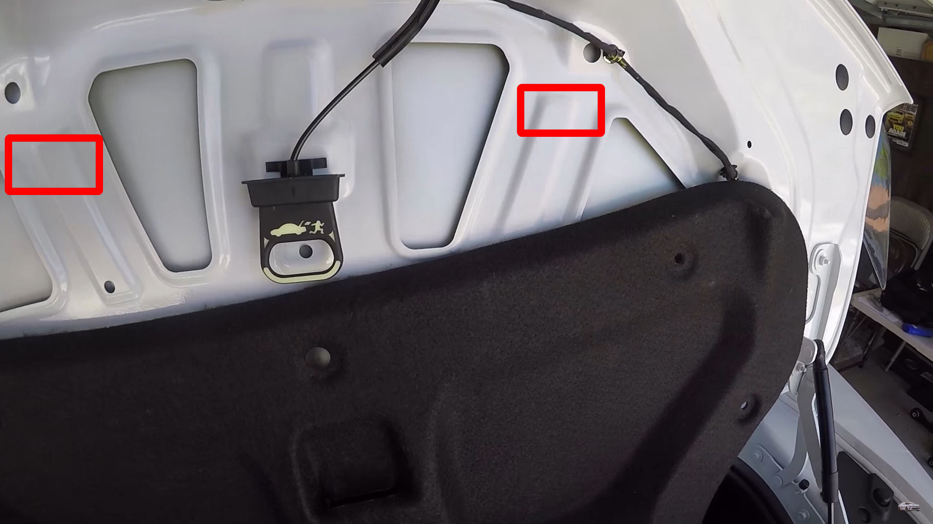

Passe une feuille de papier propre entre le renfort et le couvercle de coffre et regarde comment il ressort.
