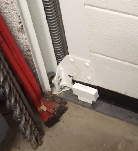

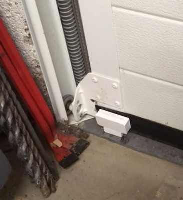

Il y a un boitier Sonoff DW2 qui est WIFI, alimenté par 2 piles AAA 1.5v pour 5,43€

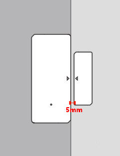

Il suffit de mettre une partie sur la porte et l'autre sur le montant (il ne peut y avoir plus de 5mm d'écart) ,
Sil y trop d'écart on peut le mettre au sol.
L''application envoie une notification quand la porte est ouverte ou fermée.
