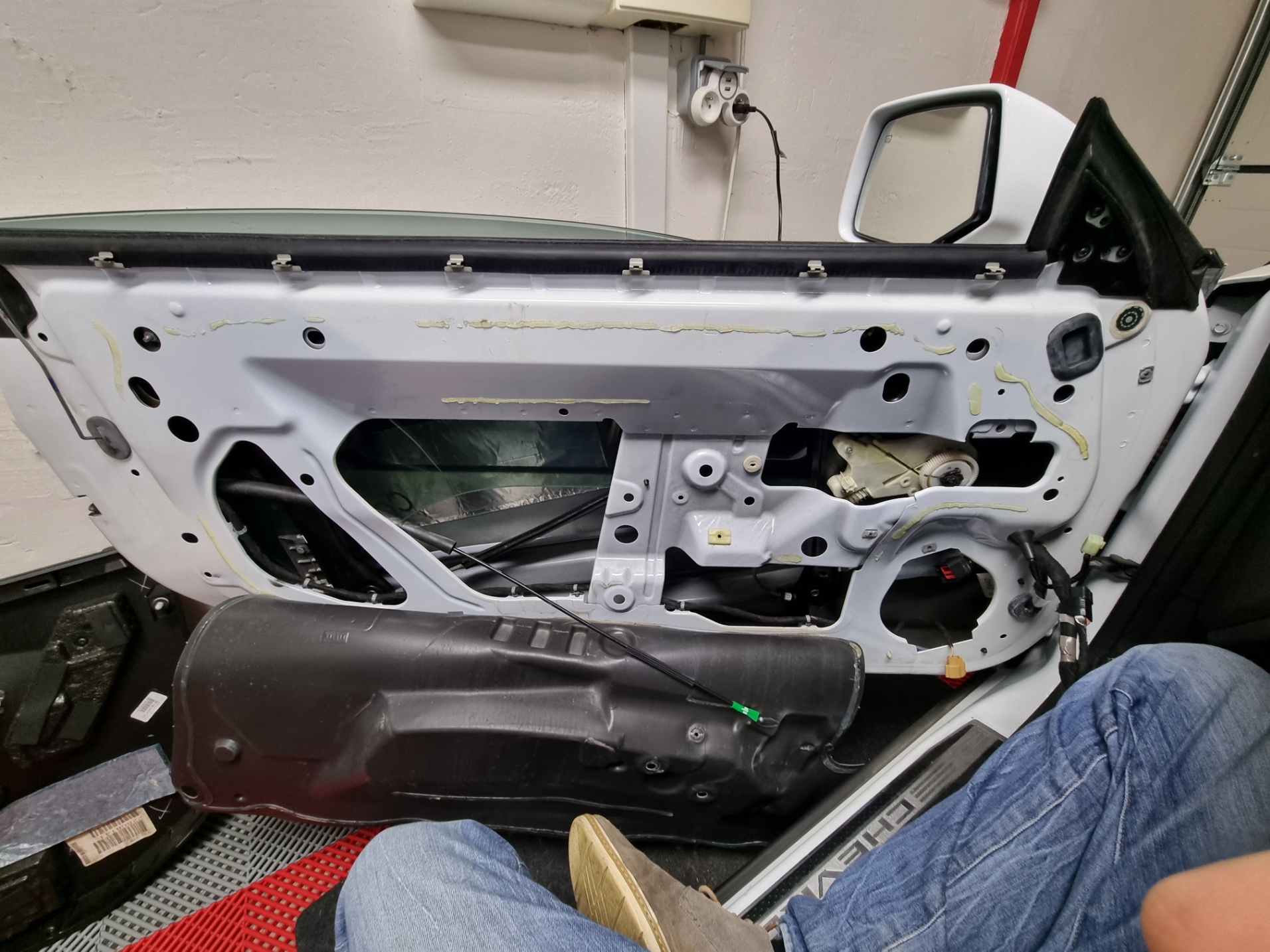

Ça me paraît quand même très dur. Ce qui expliquerait la démission du moteur.
- psykokwak
- Messages : 802
- Localisation : Paris
- Contact :
Re: Vitres electriques qui ne fonctionnent plus
Justement, je me dis que le pauvre moteur qui fait ca depuis 10 ans en a peut être eu marre.
Je n'ai pas vraiment de point de comparaison pour me faire une idée.
J'ai refait d'autres essais en démontant complètement le cache en plastique collé. Y'a quelques traces de rouilles ici et là sur la cinématique et je me demande si y'a pas moyen de régler la tension ou chépakoi quelque part.

Bon, j'ai commandé tout le systeme sur rock auto. Y'a plus qu'à attendre de le recevoir

Tu dois aussi remplacer les supports de la vitre?

Ouep. Quitte à me faire chier, autant tout remplacer.

Ah ouais, la, je pense que ça ne va pas être de la tarte.

Comme je t'ai marqué sur FB fait très attention au poids de la vitre et bloque la en position haute pour démonter , vas y très cool , ça pèse lourd !

Bon voilà. Tout le système a été remplacé.
Un copain mécano m'a aidé (bon, il a fait tout le boulot).
En une heure c'était fait.
Tout refonctionne bien.

Quand on voit la tringlerie sur la photo, on se dit que sans bien connaître le truc, ça doit être bien prise de tête ! Heureusement que tu as trouvé de l'aide.
