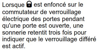

Quand je suis à l’arrêt, qu’une portière est ouverte et que je la referme le klaxon émets un tutus, y a-t-il possibilité de l’enlever ?

J'ai trouvé, la sonnerie retentit parce que le verrouillage est activé.
Vivium auto.JPG (31.75 Kio) Consulté 4843 fois

En fait, c'est le klaxon qui émet 3 tuts rapide. :grin:
