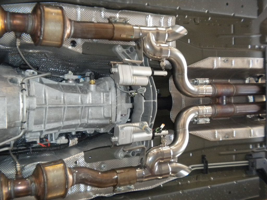

J'ai ce modèle où l'axe de clapet ne vient pas opturer le passage des gaz:
https://www.dropbox.com/s/k95zy6qbingkv ... 1.jpg?dl=0

Il est possible de les installer après les catas , avantage bruit bien plus sympa (enfin a mon gout)
inconvénient risque de toucher en passant sur les dos d'ane
Perso j'ai fais une instal qtp a l’arrière juste avant les silencieux , certes le bruit le bruit est moins puissant , mais pas de pb avec la garde au sol.

Photo de mon instal
cut out.jpg (25.79 Kio) Consulté 3051 fois

Il sont soudés sur le tube
cut out-1.jpg (33.79 Kio) Consulté 3053 fois

Oui je te l'accorde sans pb, mais ceci étant hormis les soudures , ce n'est pas très compliqué et ne nécessite que très peu d'outillage, et rien de spécifique.
