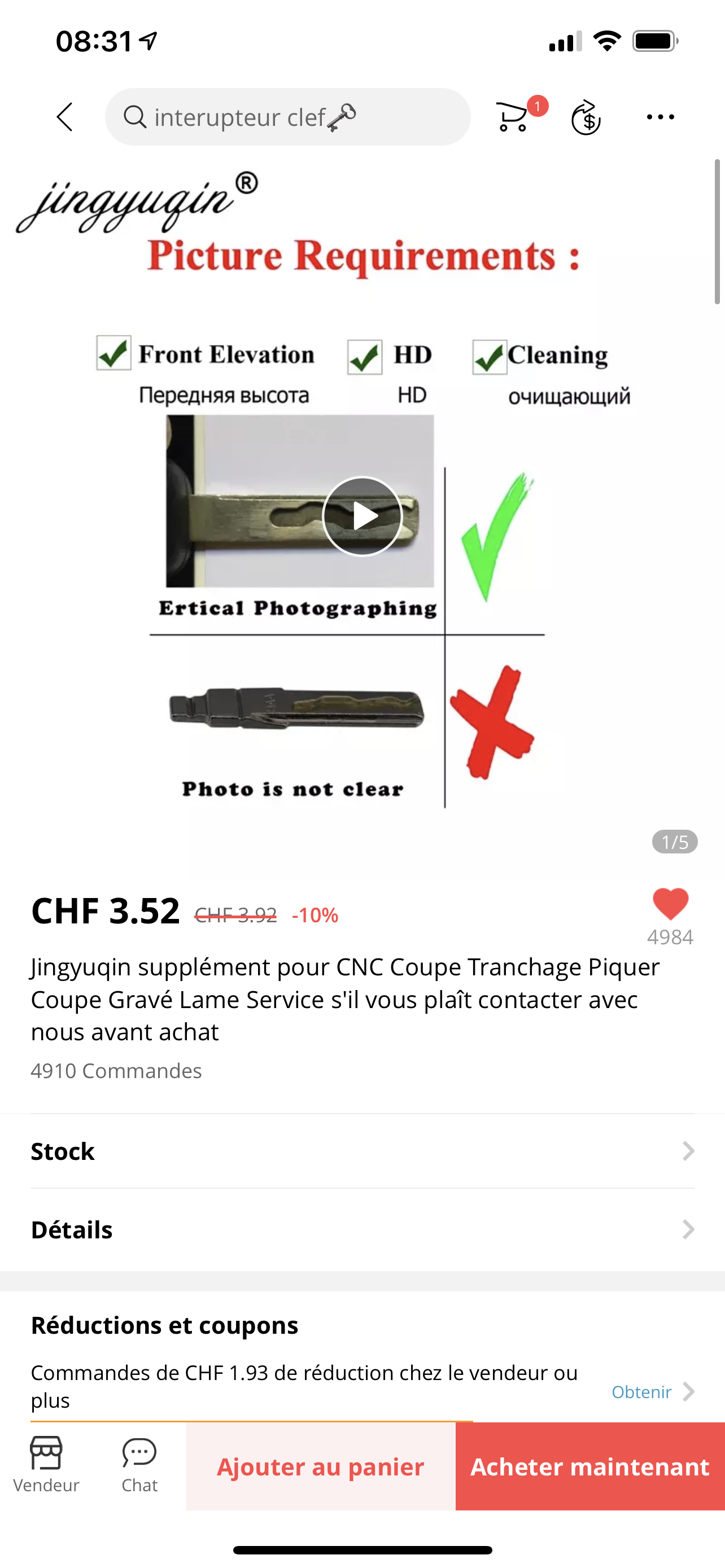

Ok jerry donc c'est bien le lien ou je ne comprends rien !
https://fr.aliexpress.com/item/33030748 ... 4ea3f82f47
il faut commander , ou les contacter , acheter la lame ou le boitier faire deux commandes ou n'en faire qu'une , rien pigé a leur page !
Je vais reprendre ça a tête reposée et essayer de traduire leur traduction !!!
Je voudrais essayer de trouver une clef complète , du moins le boitier vide et la lame gravée !

Tu commandes le boîtier et la lame, et une fois la commande effectuée, tu vas dans ta messagerie Ali (en bas au centre de l’écran), tu cliques sur le message automatique de confirmation de commande que tu auras reçu et tu cliques sur "envoyer un message au vendeur ", message dans lequel tu pourras joindre la photo.alanbike a écrit : ↑01 avr. 2021, 07:26 Ok jerry donc c'est bien le lien ou je ne comprends rien !
il faut commander , ou les contacter , acheter la lame ou le boitier faire deux commandes ou n'en faire qu'une , rien pigé a leur page !![]()

Je viens de regarder, il me semble que celui du lien est celui où je n’ai commandé que la télécommande, je cherche comment partager le lien de l’autre vendeur et te le transmets directement.
Re: Rappel - Clé de contact
Cherche cette image dans la liste disponible sous celui où il y a le lien, ce sera un de ceux qui font la coupe, il faut le contacter avant de commander et il te dira exactement quoi faire
