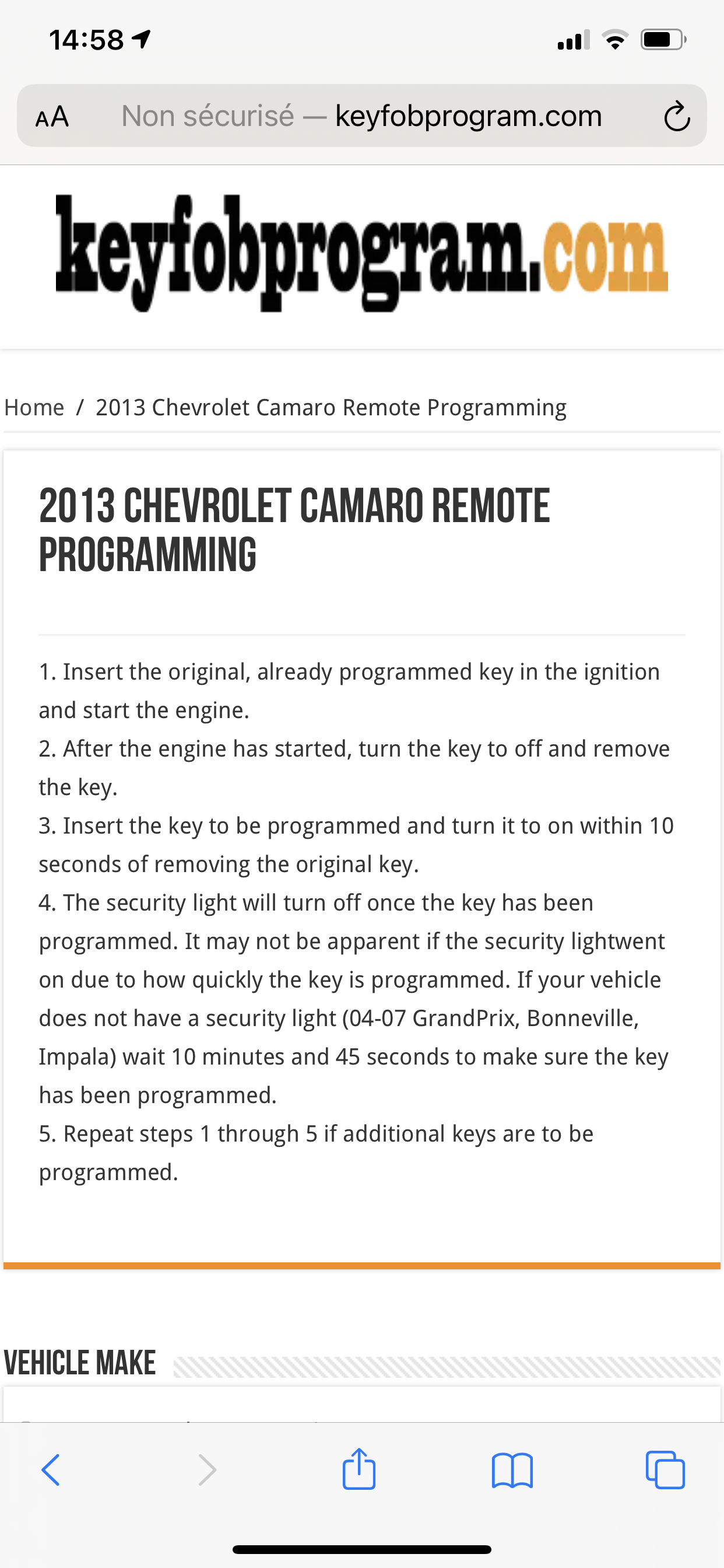

J’ai trouvé une info sur la programmation de la télécommande en faisant des recherches
Dès que j’ai reçu la première télécommande je teste pour voir si ça fonctionne ou pas (vu la provenance des nouvelles télécommandes, si ça ne fonctionne pas, ça ne voudra pas dire que la manipulation n’est pas la bonne).
Re: Rappel - Clé de contact
Et voici la procédure qu’indique un autre site, il n’est visiblement pas nécessaire de démarrer le moteur, mais ils parlent d’un voyant de sécurité, serait-ce un voyant qu’on ne voit jamais en temps normal et qui est sur le tdb ?

Instructions de programmation pas à pas pour porte-clés avec une clé à bascule programmée
Insérer une clé existante
INSÉRER une clé à bascule fonctionnelle dans le contact et TOURNER à la position ON / RUN (juste avant de démarrer le moteur).
Supprimer la clé
TOURNEZ la clé à bascule en position OFF / LOCK et RETIREZ-la.
Insérer une nouvelle clé
DANS LES 5 secondes, INSÉRER la NOUVELLE clé à bascule dans le contact et TOURNER à la position ON / RUN. Le voyant de sécurité s'éteindra pour indiquer que la programmation de la clé à bascule a réussi.
Quitter le mode de programmation
RETIREZ la clé du contact pour finaliser la programmation et QUITTER le mode de programmation.
Programmer des télécommandes supplémentaires
RÉPÉTER les étapes 1 à 4 pour chaque touche supplémentaire à programmer.
Test des télécommandes
TESTEZ toutes les télécommandes. La programmation est terminée.
Partager
Si ces instructions de programmation vous ont aidé à gagner du temps et de l'argent, pensez à partager notre site Web avec vos amis et votre famille afin qu'ils puissent faire de même.
Notes de programmation:
Vérifiez les éléments suivants avant de suivre ces instructions:
Votre véhicule est équipé d'une entrée sans clé, et
Vous disposez d'une télécommande porte-clés compatible avec votre véhicule.
Procurez-vous TOUS les émetteurs à distance pour ce véhicule.
Vous aurez BESOIN d'une touche flip préalablement programmée pour terminer cette procédure.
Si vous N'AVEZ PAS de télécommande porte-clés à bascule déjà programmée, vous aurez besoin de l'aide d'un serrurier automobile professionnel pour la programmation.
