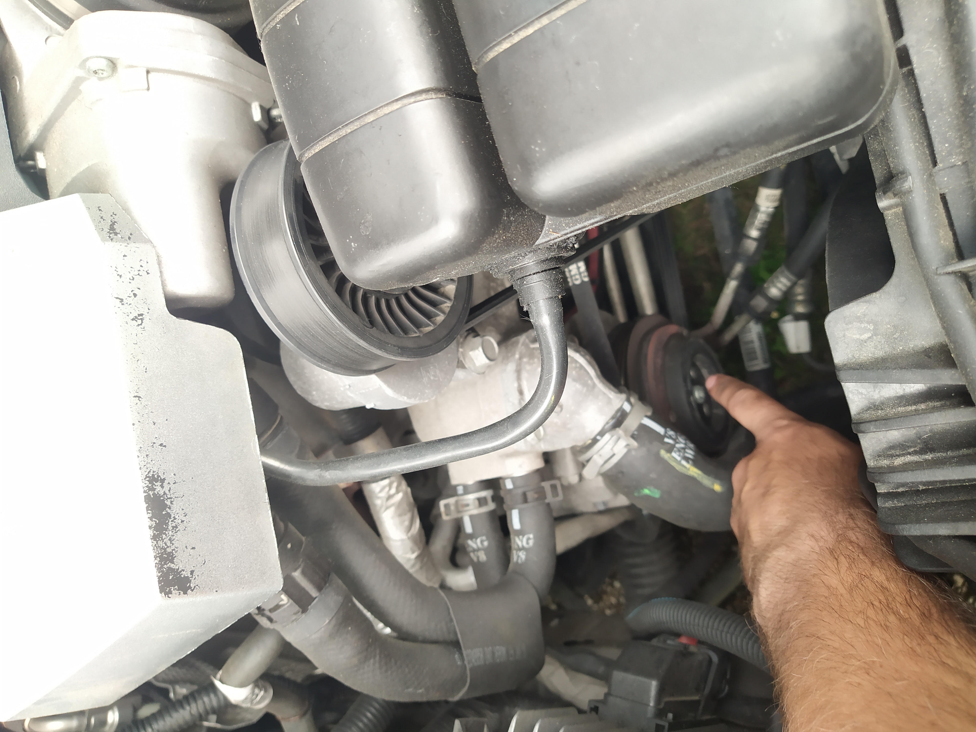

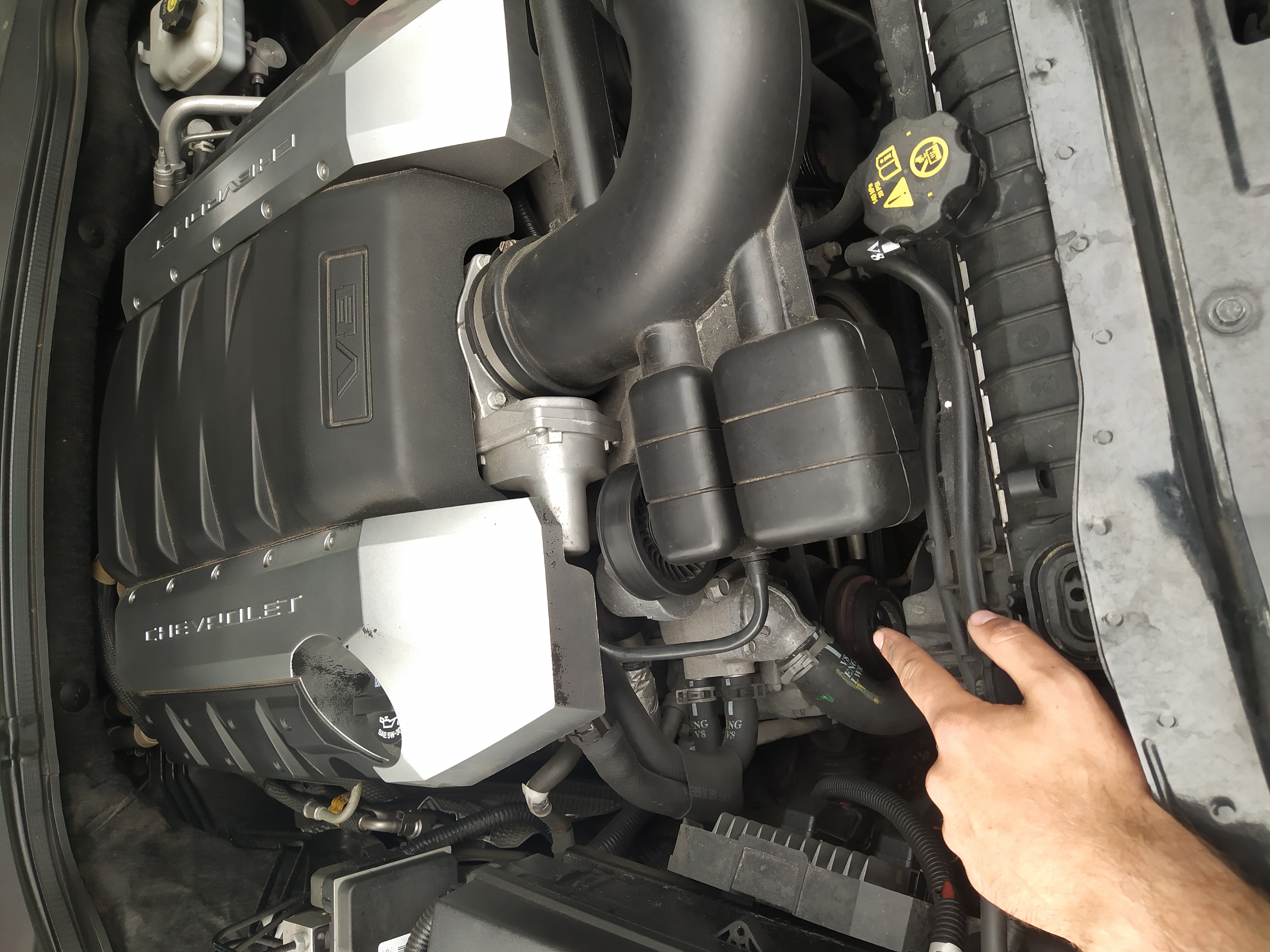

J'ai pu sentir et voir un peu de fumée sortir à l'avant de mon véhicule, sous le capot, au niveau d'une poulie..... je vous joint la photo de la poulie "suspecte".
Photographie poulie "fumante"
Je tiens à préciser que la poulie concernée était brûlante contrairement à ses consœurs.
Avez vous une solution ? S'agit il du compresseur qui est probablement défectueux ?

Je n'ai aucune idée pour la partie clignotants, mais pour ta poulie j'ai eu un bruit sifflant / grinçant similaire il y a un peu plus d'un an. As-tu un voyant moteur ou autre qui s'allume ? Pour ma part, c'était une bobine d'allumage qui avait du jeu et qui avait provoqué ce petit souci.

C'est la poulie de clim ça... J'ai jamais été voir si ça chauffait cette bête !
Messages : 4081
Re: Problème de son/ radio/ clignotant. Problème de clim/chauffage
Si ça chauffe c'est qu'il y a un "dur" dans la rotation. C'est soit le compresseur qui est grippé ou le roulement de la poulie d'entrainement qui est cassé. Malheureusement pour cela il faut aller voir un mécano.
