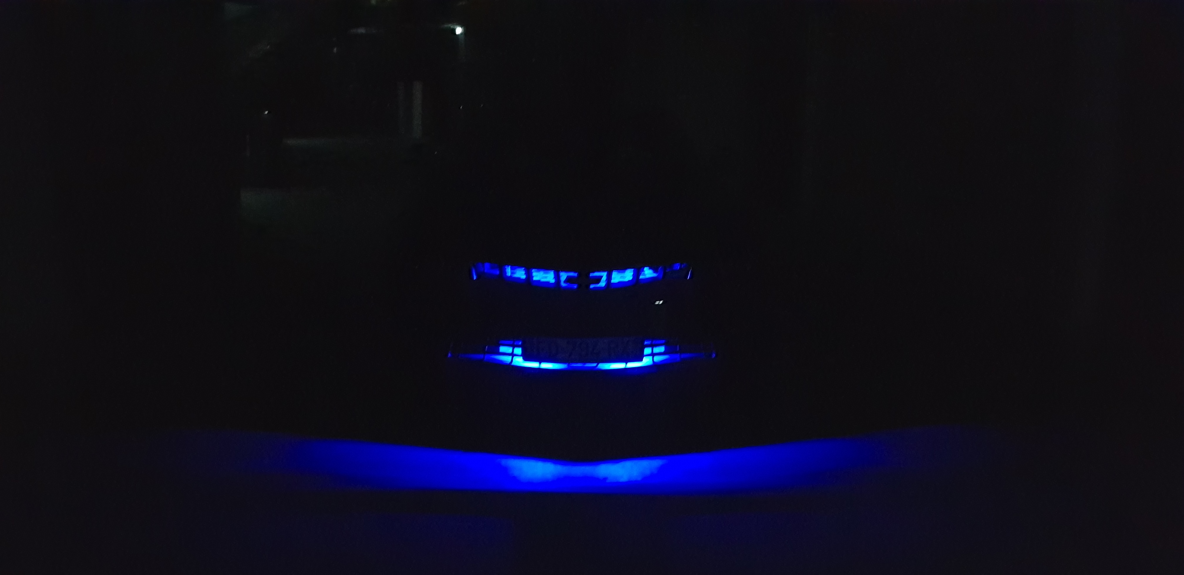

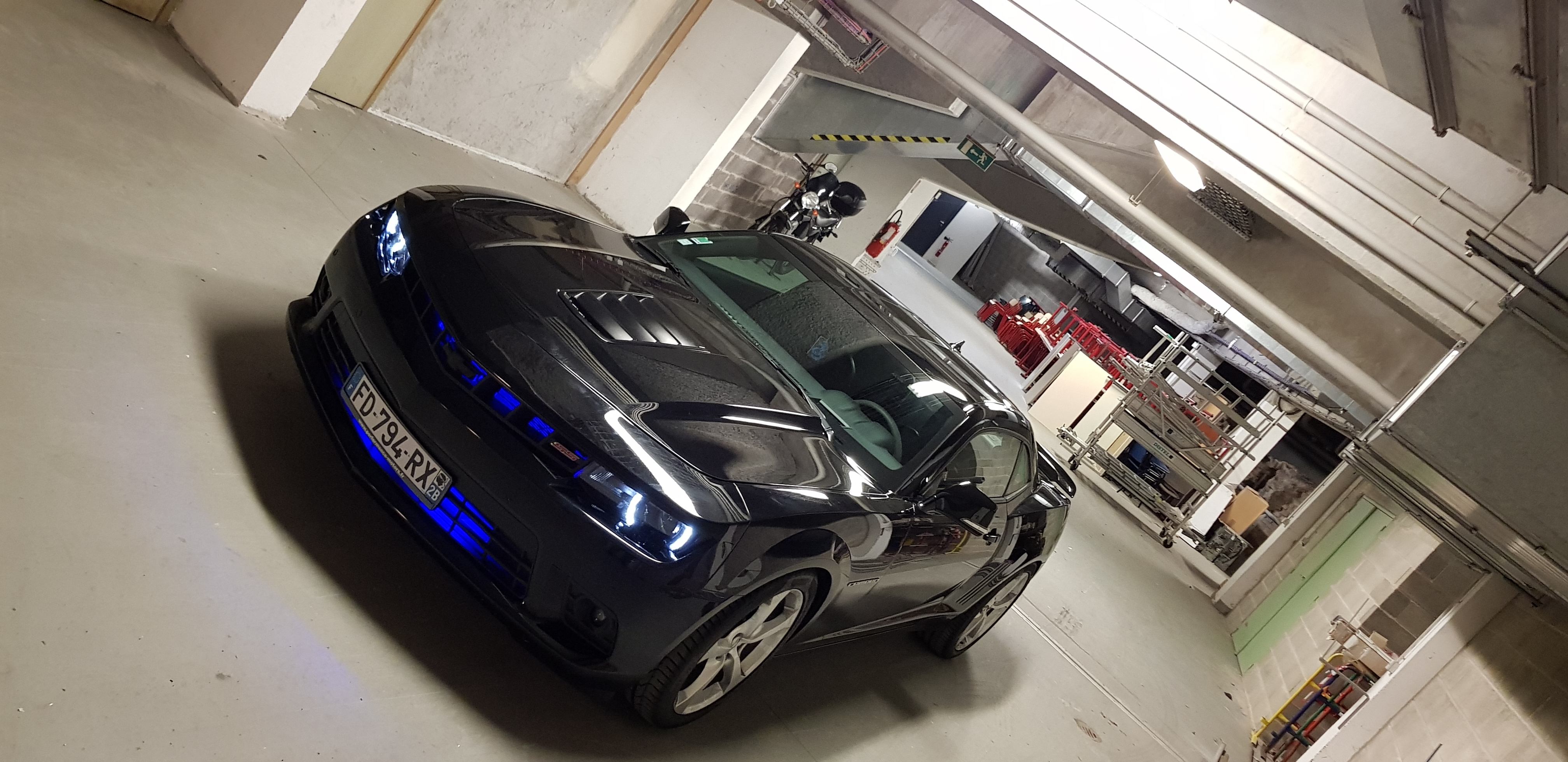

ben voilà c'est fait. j' espère que ça fait pas trop "jaky" c'est vraiment pas le but, je voulais lui donner un air un peu bestiale...et puis avec l interrupteur je les mettrais que de tps en tps! J'aimerais savoir ce que vous en pensez...
Après le soucis c'est au niveau des forces de l'ordre comme l'a bien dit indy, je risque peut être un contrôle voir une prune...(entre nous je préfère la boire
photos en PJ
photos en PJ
